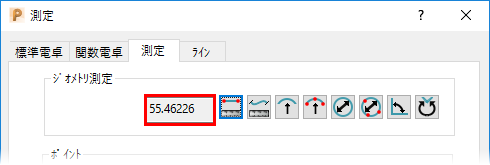

この例では、モデルの 2 点間の Z 距離の計測方法を説明します。examples フォルダーの chainsaw.ige モデルを使用します。
計測の準備をする
をクリックし、測定ツール タブを表示します。
ポイントを選択する
グラフィック領域で、ポイント
および
をクリックします。
次の項目が表示されます。
- 選択された 2 点間のラインの Z 成分
- 選択された 2 点間のライン
ポイントを選択すると、測定 ダイアログの 距離 項目に Z 距離が表示されます。
