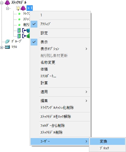

使用頻度の高い PowerMill のコマンドおよびマクロのカスタム メニューの作成が可能です。カスタムメニューの用途により、エクスプローラーエンティティへのカスタムメニューの追加、または、スタンドアロンのメニューの作成が可能です。
カスタム メニューにアクセスする
PowerMill エンティティ カスタム メニュー - 任意のエンティティ コンテキスト メニューから ユーザー を選択して、カスタム メニュー コマンドを表示します。
エンティティ メニューにカスタム メニューを追加する
エンティティ メニューにカスタム メニューを追加するには、<エンティティ タイプ>.xml という特定の名前で XML ファイルを作成します。
