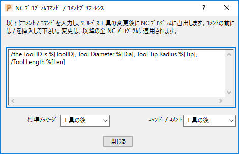

変数とは、PowerMill に作成される出力を記号表記したものです。NC プログラム ダイアログ、NC プリファレンス ダイアログ、およびセットアップ シート テンプレート タグで、全ての PowerMill 変数を使用することができます。
NC プログラムコマンド / コメントプリファレンス ダイアログでも変数の利用が可能です。このダイアログは、NC プリファレンス ダイアログ ツールパス タブの コメント ボタンをクリックして表示します。
変数の使用により、変数の分析値が全 NC プログラムファイルに表示されます。
現在の慣習では、一般的に変数を中括弧 { } で囲みます。ただし、前図のようにパーセント記号および大括弧 %[ ] で囲む場合もあります。これも有効な形式で、履歴の観点から使用されます。
