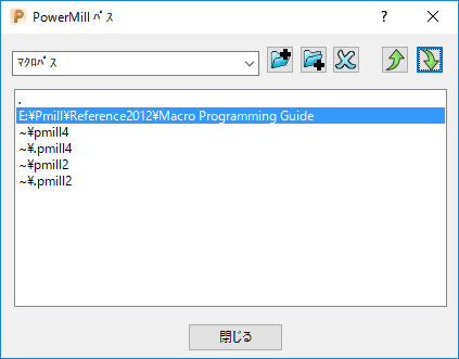

マクロ リスト内のパス名を並べ替えるには、マクロ メニューから マクロ パス オプションを選択します。これにより、PowerMILL パス ダイアログが表示されます。
移動するマクロ パス(この例では E:/Pmill/Reference2012/Macros)を選択し、1 つ下げる
ボタンを選択します。
マクロ パスのリストが更新されます。
再度 1 つ下げる
ボタンを選択してマクロ パスをさらに下げるか、1 つ上げる
ボタンを選択して元の位置に戻します。
閉じる ボタンをクリックし、終了します。
