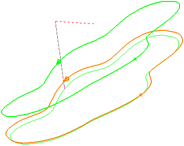

ワイヤーフレームスウォーフ仕上げ加工 ページでは、2 本の輪郭カーブから単一スウォーフツールパスを作成します。PowerMill は工具が 2 本のカーブをたどる際に、工具側面で加工を行うツールパスを作成します。スウォーフ加工と同様に、2 本のワイヤーフレームカーブから可展面の作成が必要になります。詳細については、スウォーフ加工 を参照してください。
ドライブ カーブ - この設定を使用すると、サーフェス、サーフェス セット、加工動作の作成に使用するサーフェスを指定できます。
パターン選択 - パターン選択 リストの名前で選択するのではなく、グラフィック ウィンドウでパターンを選択します。

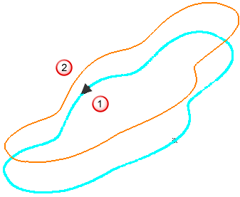

- 左側
- 右側

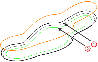

ワイヤーフレームサイド - 左
ワイヤーフレームサイド - 右

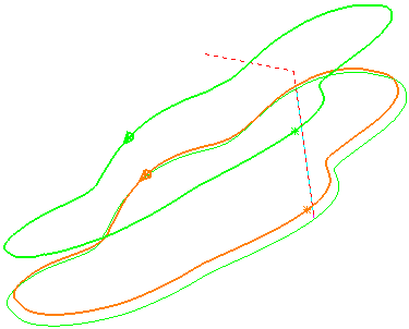

径方向オフセット - 0
径方向オフセット - 5
- ルールド直線方向
- ファニング距離
