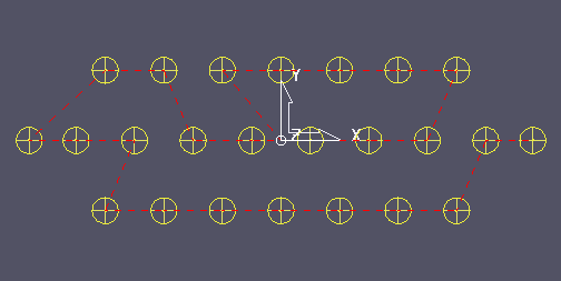

X で片道 - Y 方向沿い - Y 方向沿いに X で片道になるように、孔あけを実行します。
X で往復 - Y 方向沿い - Y 方向沿いに X で往復になるように、孔あけを実行します。
Y で片道 - X 方向沿い - X 方向沿いに Y で片道になるように、孔あけを実行します。
Y で往復 - X 方向沿い - X 方向沿いに Y で往復になるように、孔あけを実行します。

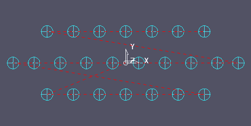

対角線 1 沿いに片道 - 対角に片道で加工するツールパスを作成します。
対角線 1 沿いに往復 - 対角に往復で加工するツールパスを作成します。
対角線 2 沿いに片道 - 対角に片道で加工するツールパスを作成します。
対角線 2 沿いに往復 - 対角に往復で加工するツールパスを作成します。

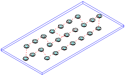

最短パス - 最短の孔あけツールパスを作成します。
次の最近接領域 - 任意の孔から次の最近接の孔まで移動し、孔あけを実行します。これが全体の最短ツールパスになるとは限りません。

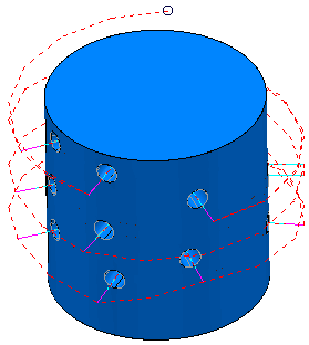

円筒パターン - 円筒沿いに孔あけを実行します。
