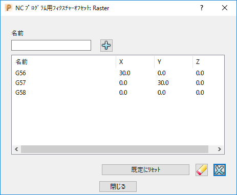

このダイアログは、個別の NC プログラム コンテキスト メニューから [編集] > [フィクスチャー オフセット] を選択して表示します。
このダイアログには、以下のオプションが表示されます。
名称 - フィクスチャーオフセット名を入力します。
フィクスチャーオフセットに使用する名称は、NC プログラムを書出すオプションファイルに認識される必要があります。例えば、Fanuc マシンコントローラーのオプションファイルは、G55、G56、G57 のような G コードを認識します。
新規フィクスチャーオフセット追加 - フィクスチャーオフセット リストにフィクスチャーオフセットを追加します。
フィクスチャーオフセットリスト - 各フィクスチャーオフセット、および、座標が表示されます。座標の入力、または、変更を行うには、XYZ のいずれかのボックスに座標を入力します。
マシンコントローラー上で座標の指定が可能なため、XYZ 項目の入力が不要です。
既定にリセット - 親 フィクスチャー オフセット タブで作成されたフィクスチャー オフセットをリセットします。子 フィクスチャー オフセット ダイアログで行われた編集、および、作成された追加フィクスチャー オフセットが削除されます。
選択フィクスチャーオフセットリセット - 選択フィクスチャーオフセットの座標を 0.0 にリセットします。
選択フィクスチャーオフセット削除 - フィクスチャーオフセットリスト から、選択フィクスチャーオフセットを削除します。
