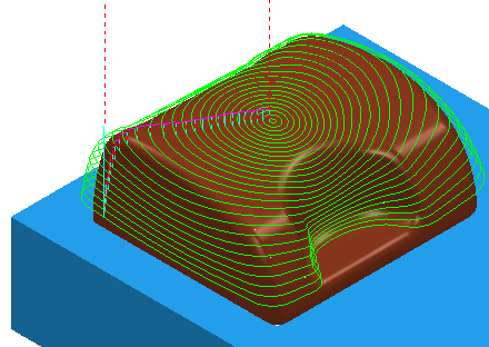

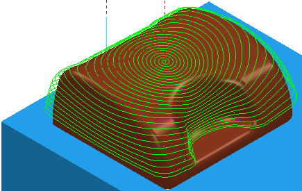

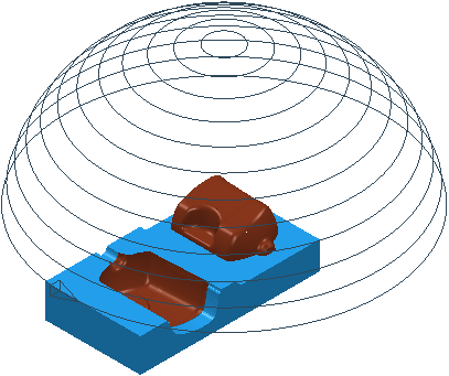

点投影仕上げ加工 ページでは、モデル上に球状パターンを投影します。球の中心がパターンの焦点になり、その後加工されます。
スタイル - スタイルを選択し、パターンの形状を定義します。
スパイラル パターンを使用して加工する場合、アジマス角度 リミットは機能しなくなります。代わりに、時計回り/反時計回り の 方向 がアクティブになります。
ロケーション - 球の中心の座標を入力します。

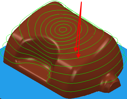

角度ステップオーバー - 連続パス間の角度を入力します。
プレビュー - 投影形状上に、ツールパスのクイックプレビューを作成します。
表示 - プレビューパターンを表示します。
