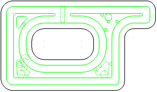

カーブ領域切削 ページでは、シンプルな 2.5D ラスター、オフセット、Vortex 荒加工ツールパスを作成します。
カーブ定義 - 加工領域を成すカーブを指定し、それらのカーブに加工プロパティを追加します。

スタイル - ラスター、オフセット、Vortex スタイルのいずれかを選択し、各荒加工レベルの輪郭内で素材を削除します。

カーブ残し代 - カーブのオフセットを入力します。これはモデルの残し代ではなく、カーブの残し代です。
ステップオーバー - 単一 Z 高さの連続領域切削パス間の距離を入力します。
