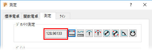

この例では、モデルの 2 点間の XY 距離の計測方法を説明します。examples フォルダーの chainsaw.ige モデルを使用します。
計測の準備をする
ポイントを選択する:
グラフィック領域で、
と
の 2 ポイントをクリックします。
次の項目が表示されます。
- 選択された 2 点間のラインの XY 成分
- 選択された 2 点間のライン
ポイントを選択すると、測定 ダイアログの 距離 項目に XY 距離が表示されます。
誤った基準作業平面を使用すると、ガイドライン
が ZX、または、YZ 平面のいずれかに表示されます。基準作業平面を変更するには、情報 ツールバーの
をクリックします。
