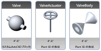

カタログ テンプレートに、コンポーネント グラフィックスを指定します。パラメトリック ベースおよびブロック ベースのグラフィックスがサポートされています。
カタログ テンプレートで、コンポーネント クラス(エルボ、配管、ティー、バルブなど)と、サイズ範囲を定義します。
パラメトリック形状や、ブロック ベースのグラフィックスを指定できます。ジオメトリ タイプの詳細は、「カタログの配管コンポーネントを変更する」を参照してください。カスタム パラメトリック(スクリプト ベースの)ジオメトリを指定することもできます。

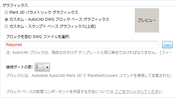

コンポーネントでブロック ベースのジオメトリを使用する場合は、そのパーツ ファミリのブロックを含む DWG を選択します。各サイズのブロック名は、Excel で指定します。
