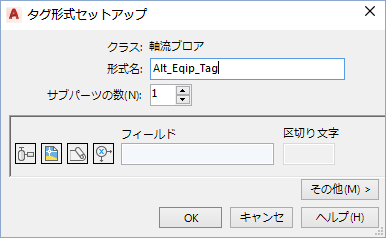

[クラス設定]ペインの[タグ形式]で、[新規作成]をクリックします。
[タグ形式セットアップ]ダイアログ ボックスで、次の操作を行います。
[形式名]ボックスに、新しい形式の名前を入力します(例:
Alt_Equip_Tag
[サブパーツの数]ボックスに数値を入力するか、目的のサブパーツの数が表示されるまで矢印をクリックします。
[式]アイコン(行の最後のアイコン)をクリックします。

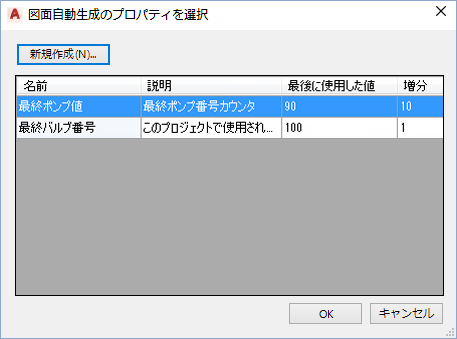

[式の定義]ダイアログ ボックスで、次の操作を行います。
[自動生成]で、[式を自動生成]チェック ボックスをオンにします。必要に応じてプロジェクト フィールド(または図面フィールド)をクリックします。
[プロジェクト]アイコンをクリックします。
[プロジェクト自動生成のプロパティを選択]ダイアログ ボックスで、[新規作成]をクリックします。

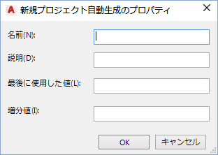

[新規プロジェクト自動生成のプロパティ]ダイアログ ボックスで、次の操作を行います。
[名前]ボックスに、新しいプロパティの名前を入力します。
[説明]ボックスに、新しいプロパティの説明を入力します。
[最後に使用した値]ボックスに、新しいプロパティの最終値として使用する値を入力します。
[増分]ボックスに、新しいプロパティの増分値を入力します。
すべてのダイアログ ボックスが閉じるまで[OK]をクリックします。
