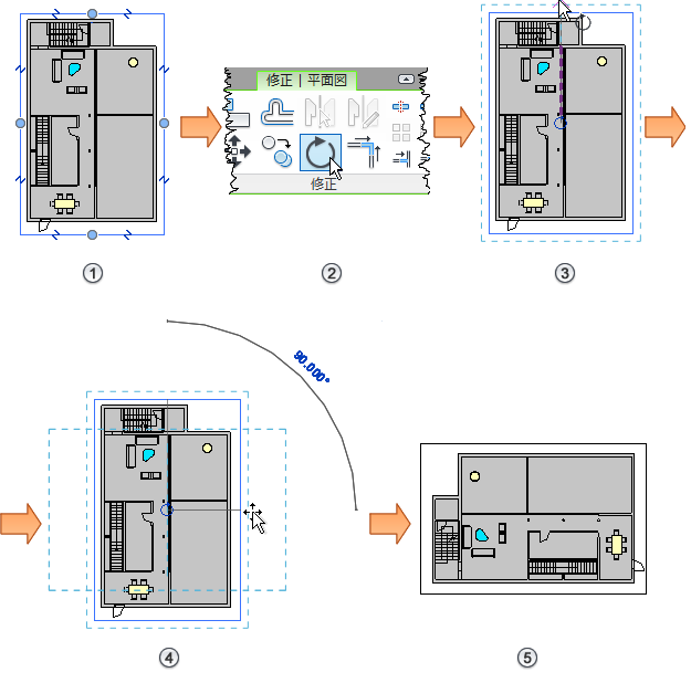

トリミング領域を使用してビューを回転すると、モデルはトリミング領域とは逆の方向に回転します。
- ビュー コントロール バーで、
[(トリミング領域を表示)]をクリックします。トリミング領域を選択します。 トリミング領域がビューに表示されます。トリミング領域を表示するために縮小表示が必要な場合があります。
- [<ビュー タイプ> を修正]タブ
 [修正]パネル
 (回転)をクリックします。 注: [回転]ツールが使用できない場合は、ビューのプロパティ パレットで、[向き]を[プロジェクトの北]に設定します。
- ビューを回転します。
