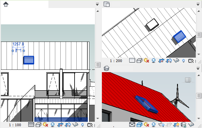

たとえば、タイル ビューを使用することで、立面図ビューで行った変更を、3D ビューや平面図ビューで確認することができます。次の図では、立面図ビューで選択された天窓が他のタイル ビューでも選択されていることが分かります。
