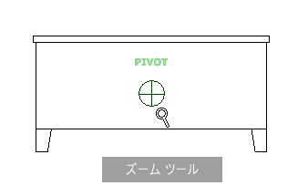

SteeringWheels の[ズーム]ツールを使用すると、モデルのズーム倍率を変更できます。
| 2D ホイール
フル ナビゲーション ホイール
オブジェクト表示ホイール
オブジェクト表示ホイール(ミニ)
フル ナビゲーション ホイール(ミニ)
次のマウス クリックとキーの組み合わせによって、[ズーム]ツールの動作をコントロールできます。
クリック。 ホイール上で[ズーム]ツールをクリックすると、現在のビューが 25 パーセント拡大します。フル ナビゲーション ホイールを使用する場合は、SteeringWheels の[オプション]ダイアログで段階ズームが有効になっている必要があります。
[Shift] + クリック。 [Shift]キーを押したままホイール上で[ズーム]ツールをクリックすると、現在のビューが 25 パーセント縮小します。ズームは、現在の回転中心ではなく、カーソルの現在の位置から実行されます。
注: フル ナビゲーション ホイールから[ズーム]ツールを起動する場合、[Ctrl] + クリックおよび[Shift] + クリックを使用するには、SteeringWheels の[オプション]ダイアログで段階ズームが有効になっている必要があります。
[Ctrl] + クリック。 [Ctrl]キーを押したままホイール上で[ズーム]ツールをクリックすると、現在のビューが 25 パーセント拡大します。ズームは、カーソルの位置ではなく、現在の回転中心で実行されます。
クリックしたままドラッグ。 [ズーム]ツールをクリックしてマウス ボタンを押したままにすると、上下にドラッグすることでモデルの倍率を調整できます。
[Ctrl] +クリックしたままドラッグ。 フル ナビゲーション ホイールまたはオブジェクト表示ホイール(ミニ)を使用するときは、ズーム ツールが使用するターゲット点をコントロールできます。[Ctrl]キーを押したままにすると、ズーム ツールは、ズーム、オービット、または中心点ツールによって設定された以前の回転中心の位置を使用します。
[Shift] +クリックしたままドラッグ。 フル ナビゲーション ホイールまたはオブジェクト表示ホイール(ミニ)を使用する場合、長方形ウィンドウをウィンドウに収めたいエリアの周囲にドラッグすることで、モデルのエリアを拡大できます。[Shift]キーを押しながら、ウィンドウをクリックしたままズームするエリアの周囲にドラッグします。
注: [Ctrl]キーと[Shift]キーを押したままにすると、対角コーナーによって定義したウィンドウではなく、中心を基準にしたウィンドウによって、モデルの領域を拡大できます。
マウス ホイール。 ホイールが表示されている場合、マウス ホイールを上または下にスクロールすることによって、モデルのビューを拡大ズームまたは縮小ズームすることができます。表示されるすべてのプロジェクトの内容を作図領域内に収まるようにするには、マウス ホイールをダブルクリックします。
注: フル ナビゲーション ホイールまたはオブジェクト表示ホイールの[ズーム]ツールを使用した場合、ズームのためにクリックしたビュー内の点が、以降のオービット操作の中心点になり、もう一度[ズーム]ツールを使用するか、
[中心点]ツールを使用するまで解除されません。
[Ctrl]を押しながらズーム ウェッジをクリックした場合、中心点は変更されません。
ズーム拘束
[ズーム]ツールでモデルの倍率を変更する場合、焦点位置から離れる方向に拡大したり、モデルの範囲を越えて縮小することはできません。拡大ズームおよび縮小ズームする方向は、[中心点]ツールで設定した中心点でコントロールされます。
注: オブジェクト表示ホイール(ミニ)およびフル ナビゲーション ホイールのズーム ツールでは、大きいオブジェクト表示ホイールのズームと異なり、拘束されません。
