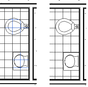

マスキング領域はビュー固有のグラフィックスであり、ビュー内の要素を隠すのに使用できます。
 [詳細]パネル
 [領域]ドロップダウン
マスキング領域は、次のような場合に役に立ちます。
2D および 3D のマスキング領域を作成することができます。2D マスキング領域は、2D ファミリ(注釈、詳細)の作成時にプロジェクトおよびファミリ エディタで作成することができます。3D マスキング領域は、モデル ファミリの作成時にファミリ エディタで作成することができます。
マスキング領域はシェーディングには適用されません。常に作図領域の背景色で作成されます。マスキング領域は要素のサブカテゴリには適用することができません。
マスキング領域を含むプロジェクト、ファミリを書き出す場合、マスキング領域と交差する線分は、DWG ファイルでグラフィックスの意図が維持されるように、マスキング領域で終了します。
