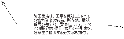

図面に文字注記を追加する場合、引出線、文字列の境界線と文字の書式の表示をコントロールすることができます。

(引出線なし)既定の引出線
(1 セグメント)
(2 セグメント)
(曲線)曲線の形状を変更するには、折れ点コントロールをドラッグします。
(左上の引出線)
(中央左の引出線)
(左下の引出線)
(右上の引出線)
(中央右の引出線)
(右下の引出線)

文字注記コントロールはアクティブなままとなり、これを使用して注記の位置と幅を変更できます。
