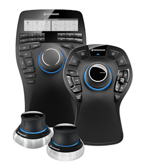

3Dconnexion 3D マウスを使用して、モデルのビューの方向を変更したりナビゲートします。
3Dconnexion 3D マウスには、すべての方向に曲がるように設計された感圧コントローラ キャップが付いています。現在のビューの画面移動、ズーム、回転を行うには、キャップを押すか、引くか、ねじるか、傾けます。
3Dconnexion 3D マウス モデル
3Dconnexion 3D マウスによってビューの変更が生じると、ViewCube ツールは方向を変更して現在のビューを反映します。ナビゲーション バーを使用して 3Dconnexion 3D マウスの動作を変更できます。
