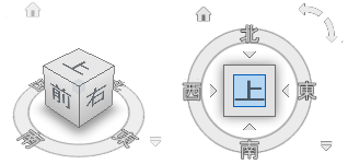

3D ビューをナビゲートするには、ViewCube を使用します。このナビゲーション ツールを使用して、現在のモデルの方向を視覚的にフィードバックし、モデルの視点を調整できます。

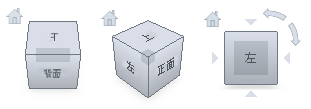

ViewCube は、クリックおよびドラッグ可能なインタフェースで、モデルの標準ビューとアイソメ ビューを切り替えることができます。ViewCube によって、ビューが変更したときにモデルの現在の視点を確認することができます。
ViewCube を表示すると、モデルの上に、非アクティブ状態(透明)で、作図領域のコーナーに表示されます。ViewCube は、カーソルをその上に置くとアクティブ(不透明)になります。
ViewCube をドラッグまたはクリックしたり、使用可能なプリセット ビューのいずれかに切り替えたり、現在のビューを回転したり、モデルのホーム ビューに変更することができます。
透過性、サイズ、位置、既定方向、コンパスの表示などの ViewCube の外観をコントロールすることができます。
コンパスを ViewCube の下に表示すると、モデルで設定された北方向を示します。コンパス上の基本方位文字をクリックすると、モデルが回転します。基本方位文字のいずれか、またはコンパスの輪をクリックしてドラッグすると、モデルが回転中心を中心にして対話的に回転します。
