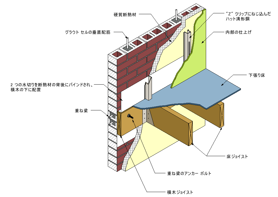

次に、Revit の 2D 詳細ツールを使用して作成された製図ビューの例を示します。これは 3D ビューではありません。
