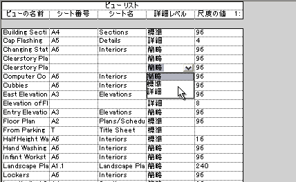

ビュー リストは、プロジェクトのビューの集計表です。
ビュー リストでは、タイプ、レベル、シートなどのパラメータでビューを並べ替え、グループ化できます。必要に応じて、シートにビュー リストを含めることができます。(「シートの集計表」を参照してください)。
ビュー リストを使用すると、次の処理を実行できます。
ビュー リストを使用すると、同時に複数のビューのパラメータを表示し、変更できます。たとえば、[詳細レベル]パラメータおよび[スケール]パラメータをビュー リストに含めているとします。このビュー リストでは、選択したビューの詳細レベルを簡略、標準、または詳細に変更したり、一貫性のある設定を使用するようにビュー スケールを変更できます。また、シートに表示するビュー名またはビュー タイトルを変更することもできます。このようにビュー リストを使用すると、一貫性のないビュー設定の識別と修正を 1 箇所でまとめて行うことができます。
