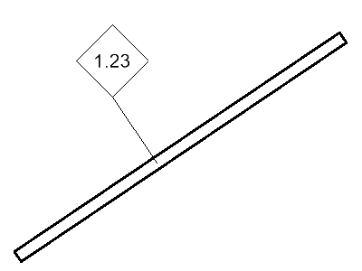

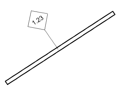

ファミリ パラメータの[コンポーネントに沿って回転]は、タグの向きをコントロールします。タグ付けされたコンポーネントを回転するときにタグを回転させるには、パラメータを有効にします。
[コンポーネントに沿って回転]パラメータを使用して、タグ付けされた要素を回転させるときのタグの回転を設定するか、ビューでタグが読み取り可能な状態を保ちます。ファミリ エディタでこのパラメータを有効または無効にします。パラメータにアクセスするには、[作成]タブ(または[修正]タブ)
[プロパティ]パネル
(ファミリ カテゴリとパラメータ)をクリックします。
[エリア]、[部屋]、[スペース]タグは、手動で回転する必要があるパラメータを使用しません。「タグを回転する」を参照してください。
コンポーネントに沿って回転が有効。 |
コンポーネントに沿って回転が無効。 |
