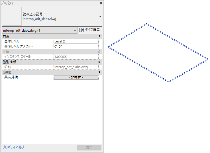

DWG または DXF ファイルを Revit に読み込むとき、すべてのレイヤ、すべての表示可能なレイヤ、または選択したレイヤを読み込むことができます。いったん読み込んだレイヤは、いつでも Revit から選択して削除できます。
読み込んだ図面は、単一の読み込み記号で表示されます。
[読み込みインスタンス]パネル
該当する場合、クエリーにオブジェクト タイプ、読み込んだ図面名と同じブロック名、レイヤ、およびスタイル名が表示されます。
クエリー モードを終了するには、[Esc]を押します。
[読み込みインスタンス]パネル
[展開]ドロップダウン
読み込んだ図面を部分的に展開すると、個々のオブジェクトのプロパティを表示できます。
Revit で部分的に展開された AutoCAD Architecture のスラブ
