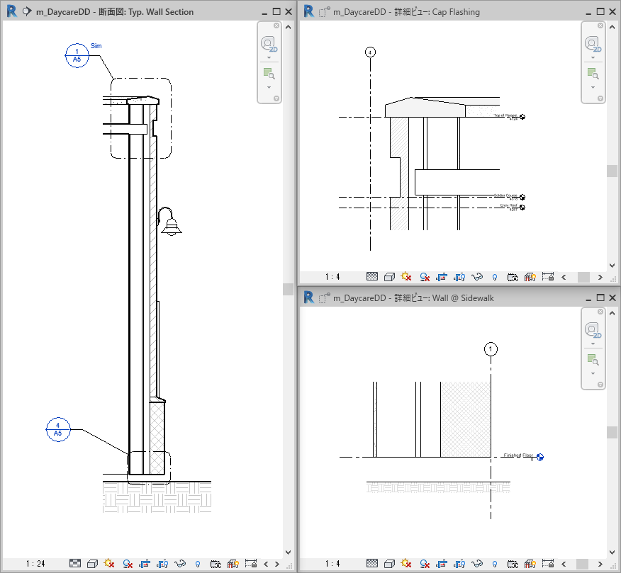

平面図ビュー、断面図ビュー、詳細ビュー、立面図ビューに吹き出しを追加できます。いずれのビューでも、吹き出しビューには吹き出しタグがリンクされます。吹き出しビューには親ビューの一部が拡大表示され、建物モデルのその部分に関する詳細な情報が提供されます。
平面図ビュー、断面図ビュー、詳細ビュー、立面図ビューに詳細吹き出しまたは吹き出しビューを追加できます。ビューに吹き出し領域線を描画すると、Revit は、吹き出しビューを作成します。次に、その吹き出しビューに詳細を追加すると、建物モデルのその部分について詳細な情報を提供できます。
ビューに吹き出しを追加するには、プロジェクトに吹き出し記号をロードする必要があります。吹き出し記号は吹き出しタグの一部です。「吹き出しタグについて」を参照してください。
吹き出しの描画元のビューは、吹き出しビューの親となります。親ビューが削除されると、吹き出しも削除されます。
