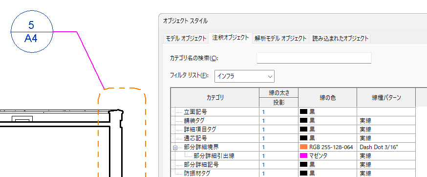

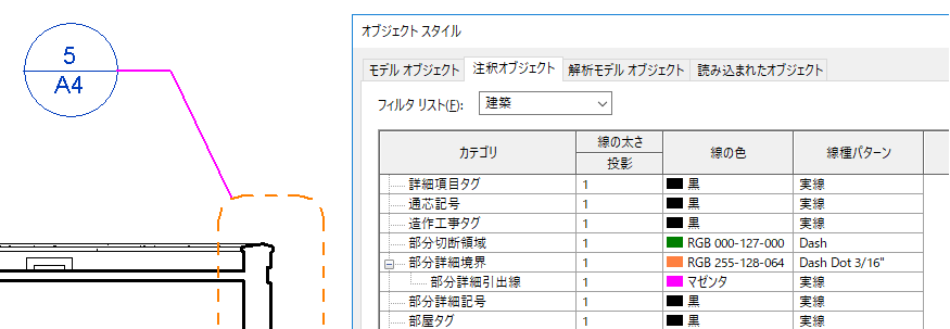

吹き出し領域線と引出線に使用される線の太さ、色、パターンをコントロールすることができます。ここに指定する設定は、プロジェクトのすべての吹き出しに適用されます。
吹き出し領域線と引出線の線種を変更するには
- プロジェクトで、[管理]タブ
 [設定]パネル
 (オブジェクト スタイル)をクリックします。
- [注釈オブジェクト]タブをクリックします。
- [カテゴリ]で、[部分詳細境界]を展開します。
- 部分詳細引出線、吹き出し引出線、吹き出し記号に目的の設定を指定するには、[線の太さ]、[線の色]、[線種パターン]の各列を使用します。
- [OK]をクリックします。
