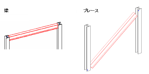

プロファイルと曲線は、カットバック(「カットバック」を参照)、切り取り、穴、およびその他の修正なしに書き出されます。統一プロファイルがない場合は、AutoCAD Architecture マス要素が構造要素の代わりに作成されます。Revit から書き出されたすべてのファミリ タイプに対して、AutoCAD Architecture のカスタム スタイルが作成され、構造要素に割り当てられます。Revit で同じファミリ タイプだったオブジェクトは、AutoCAD Architecture で同じスタイルになります。

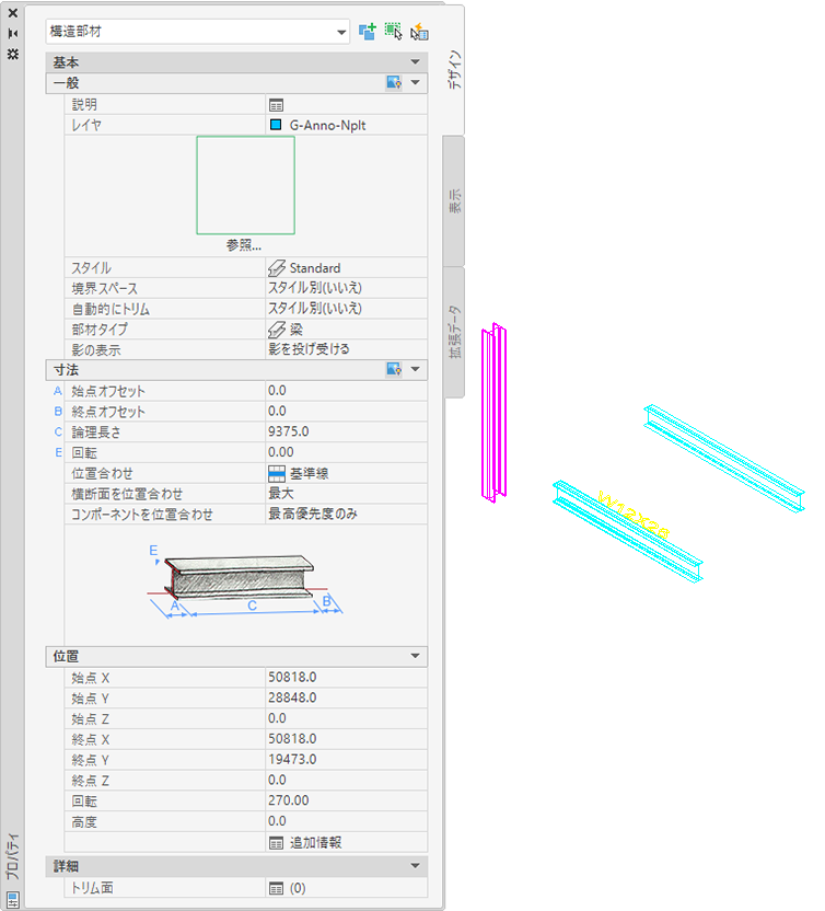

AutoCAD Architecture プロパティは、次のように Revit プロパティから生成されます。
AutoCAD Architecture プロパティ Revit プロパティ
説明 コメント(識別情報)
レイヤ Revit レイヤ マッピング ファイル。詳細については、「DWG/DXF 書き出しのためのレイヤ」および「DGN 書き出しのためのレベル」を参照してください。
スタイル Type
要素タイプ(梁/ブレース/柱) Revit オブジェクト タイプ
開始オフセット

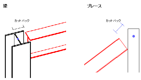

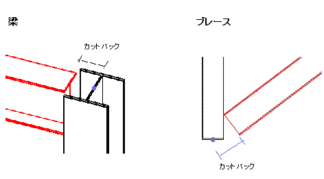

  • 梁/ブレース: 始端のカットバックは Revit により自動的に計算されます
  • 柱: 下部のオフセット
端部オフセット
  • 梁/ブレース: 端部のカットバックは Revit により自動的に計算されます
  • 柱: 上部オフセット
論理長さ
  • 梁/ブレース: 長さ
  • 柱: 適用外
ロール 0 (既定値)
位置合わせ
  • 梁/柱: 上部中心(既定)
  • ブレース: 中央中心(既定)
範囲全体を使用して位置合わせ はい(既定)
始端 X/Y/Z 始端曲線の X/Y/Z 座標
終端 X/Y/Z 終端曲線の X/Y/Z 座標
回転
  • 梁/ブレース: 角度
  • 柱: グローバル座標系での柱の向き
高さ 対応するプロパティなし、AutoCAD Architecture により曲線の X/Y/Z 座標に基づいて計算
追加情報(位置) 対応するプロパティなし
面をトリム 対応するプロパティなし
ハイパーリンク 対応するプロパティなし
メモ 対応するプロパティなし
参照ドキュメント 対応するプロパティなし
