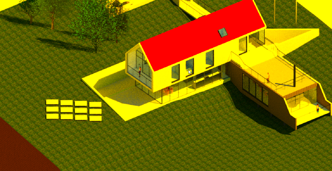

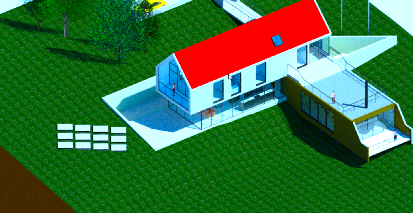

| 白色点 | レンダリング イメージ内で白色表示すべき光源の色温度。この設定は、デジタル カメラでのホワイト バランス設定に類似します。
				   レンダリング イメージのオレンジ色が強すぎる場合には、[白色点]値を減らしてください。レンダリング イメージの青色が強すぎる場合には、[白色点]値を増やしてください。 シーンが昼光で照射されている場合には、6500 の値を使用してください。シーンが白熱照明で照射されている場合には、希望の結果を得るために、[白色点]値を照明の色温度に合わせる(「初期の色のパラメータ」を参照)か、2800 から必要に応じ値を上下に調整します。  |
