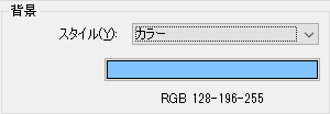

塗り潰しの色を指定するには
- [レンダリング]ダイアログの[背景]の下から、[スタイル]で[カラー]を選択します。
- 色見本をクリックします。
- [色]ダイアログで、レンダリング イメージの背景の色を指定します。
- [OK]をクリックします。
-  続けて、他のレンダリング設定項目に値を指定します。

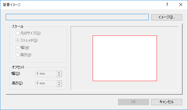

カスタム イメージを指定するには
- [レンダリング]ダイアログの[背景]の下から、[スタイル]で[イメージ]を選択します。
- [イメージをカスタマイズ]をクリックします。
- [背景イメージ]ダイアログ ボックスで、[イメージ]をクリックします。
- イメージ ファイルが存在する場所に移動し、イメージを選択して[開く]をクリックします。
- [背景イメージ]ダイアログで、[スケール]と[オフセット]を指定して[OK]をクリックします。
