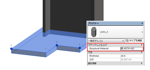

次の例では、Advance Steel でベース プレートのマテリアルが「鋼 ASTM A53」に修正されています。 その後、この修正が Revit プロジェクトに同期されます。修正前後の差異は、マテリアルの変更として認識されます。 修正を適用すると、新しい値に応じてプレートのマテリアルが変更されます。
| Advance Steel モデル |
| Revit モデルの同期プロセス |
| 同期された Revit モデル |
