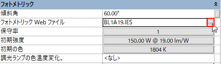

- パラメータのリストで、[フォトメトリック]までスクロール ダウンします。
- [フォトメトリック Web ファイル]で、[値]列をクリックします。
(参照)をクリックします。
注: [参照]ボタンは、フィールドをクリックした後に表示されます。
- 目的の IES ファイルにナビゲートして、それを選択し、[開く]をクリックします。
