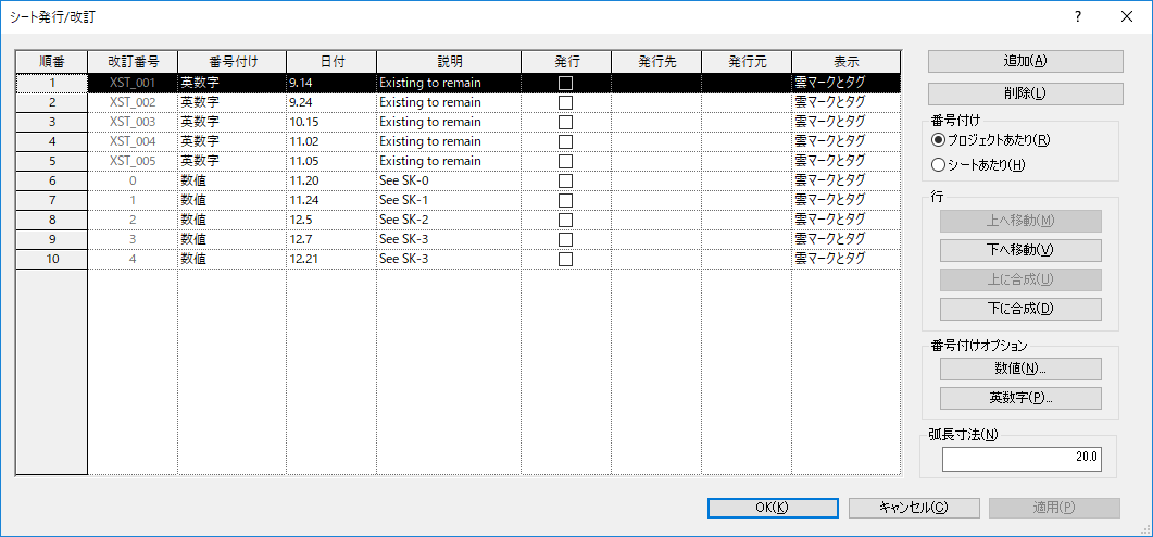

[シートの発行/改訂]ダイアログを使用して番号付けスキームを指定して各改訂に使用します。(省略可能) [番号付け]オプションの[数値]ボタンをクリックし、連番の開始番号(既定は 1)を変更したり、シーケンスの各値とともに表示する接頭辞や接尾辞を追加します。必要に応じて、[番号付け]オプションの[英数字]ボタンをクリックし、カスタムの連番に使用する文字、数字、その他の文字を指定します。各値とともに表示する接頭辞や接尾辞を指定することもできます。英数字の番号付けをカスタマイズしない場合は、既定の順番の値は A、B、C、D、となります。
プロジェクトを 1 つの番号付けスキーム(数値など)を使用して開始することができます。プロジェクトの後工程で、異なる番号付けスキームを使用してプロジェクトの異なるステージを示すことができます。[シートの発行/改訂]ダイアログに一覧表示されたシーケンス番号は、個々の番号付けスキームに関係なく、すべての改訂で、全体のプロジェクトに基づいた順番を保持します。
[番号付け]を[プロジェクトあたり]に設定すると、[順番]、[番号付け]スキーマ、[番号付け]オプションに基づいて生成される実際の改訂番号が、[改訂番号]列に表示されます。[番号付け]を[シートあたり]に設定すると、改訂番号が適用されないため、[改訂番号]列は表示されません。
