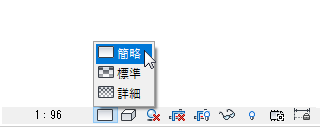

ビューの詳細レベルを指定するには、作図領域の下にあるビュー コントロール バーで、[詳細レベル]ボタンをクリックし、希望の詳細レベル[簡略]、[標準]、[詳細]を選択します。
Revit LT ビューで詳細の程度を下げるには、[簡略]または[標準]を指定します。したがって、書き出す対象のオブジェクトの数が減り、書き出すファイルのサイズが小さくなります。
