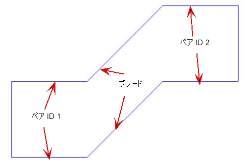

周期境界条件を適用する場合、段数IDが必要となります。段数IDには整数値を使用し、各拡張部の周期サーフェスに同一の値を使用する。また、ペアのメンバーそれぞれには、固有のサイドIDが必須である。たとえば、周期ペアの一方のサーフェスのペア ID が 1、サイド ID が 1 であるとします。この場合、ペアのもう一方のサーフェスのペア ID は 1、サイド ID は 2 になります。

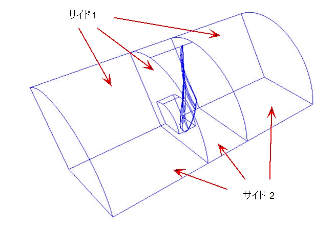

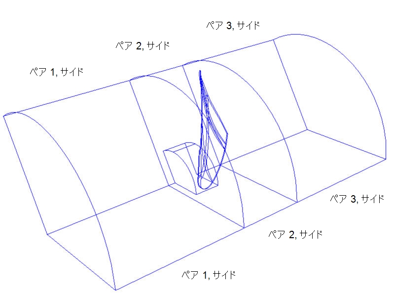

サイドID は、ある領域から次の領域まで一貫性を持たせなければならない。以下に示します。
周期境界条件
領域間でサイドIDの一貫性が保たれている場合、開始処理が非常に速くなる。サイドIDに一貫性がない場合、解析の開始処理に相当な時間がかかるだろう。

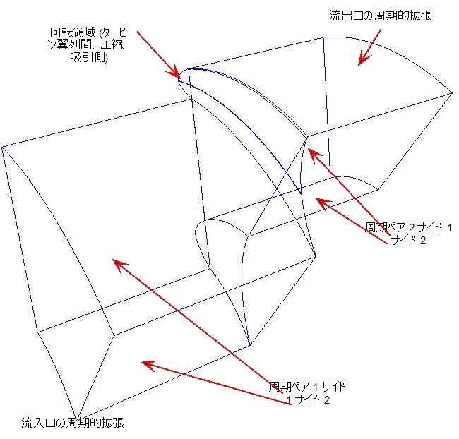

タービン翼列間に基づき回転領域を設定する方法は2通りある。1番目の方法は、厳密にタービン翼の間(1つのタービン翼の吸引側からもう一方の圧縮側に達する状態)に対するものである。
ジオメトリの設定
この手法は、多数のタービン翼を持つ、または、タービン翼の曲率が大きい遠心装置と軸流装置のほとんどに対して有効である。
