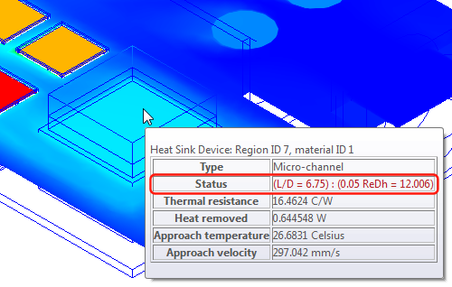

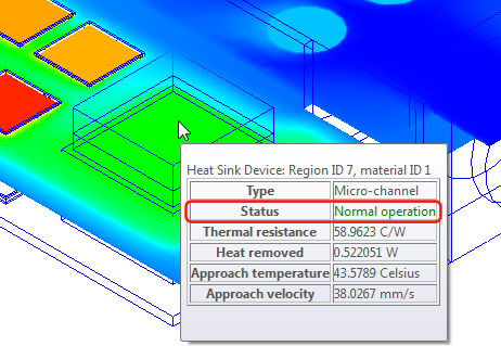

モデルの使用状況を検証する
解析の後に、使用するシートシンク コンポーネントに関連した結果を表示して、ヒートシンク材料のジオメトリと流れの条件が有効であるか確認します。「ステータス = 正常動作」と表示されたら、そのヒートシンク材料の使用は有効です。そうでなければ、ステータス行に、その材料が動作条件に対して無効である理由を示す情報が表示されます。
ヒートシンク材料のステータスをチェックするには、2 つの方法があります。
注: 最初の反復では、ジオメトリおよび操作の条件を満たしていても、ヒート シンク材料のツールチップが異常な操作を反映するようにすることが可能です。ステータスの値を評価する前に、解析の反復が 100 回を超えるまで待ちます。
ヒートシンク材料の割り当てと作成に関する詳細をご確認ください。
