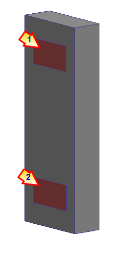

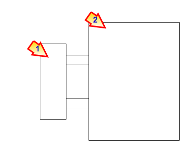

熱交換器(1)をシステム内(2)に内包されないように作ること
システムから装置をオフセットするように流入口(1)と流出口(2)の体積を決めること
熱交換器がシステムに接触しないようにします。両方の延長の材料は、システムの流体と同じにします。

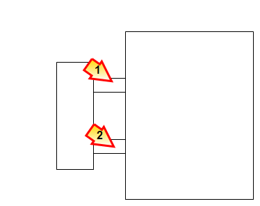

単一の、分離された平坦な面で流入口(1)と流出口(2)を作成すること
複数のサーフェスで構成される開口部はサポートされていません。
