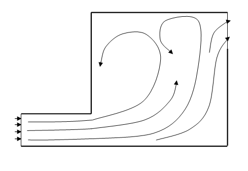

一般に一様圧力が適用される流出口において、その一様圧力の境界と矛盾する流れの特徴を設定してはいけない。また、流れは、流出口の平面に対してほぼ垂直になるようにする。流出口の境界の位置と流れの向きが変る位置が近すぎる場合、流れがそれ自体に位置合わせし、流出口の平面に対して垂直に流れるようにするには、流出口を延長する必要があります。
このイメージでは、流出口の設定が不十分であるため、流れの向きの変化につれて流れがその領域から離れていってしまいます。これは、流れの向きが変る場所で圧力の分布が物理的に形成されないため、正確ではありません。
不正確な設定

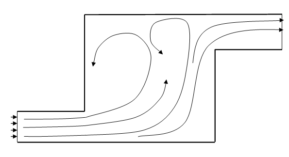

このイメージでは、流出口が延長されたため、流れが回転を完了でき、流れ自体が流出口平面に位置合わせされています。
適切な設定
