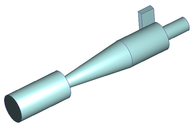

サイクロン セパレータには通常、非常に大きな回転の流れと強力な流線曲率から成る流れパターンが表示されます。これらは乱流モデルおよびメッシュ分布に非常に敏感です。これらのガイドラインはサイクロンの流れを正常にシミュレートするために必要な基本技術をリストしています。
サイクロン

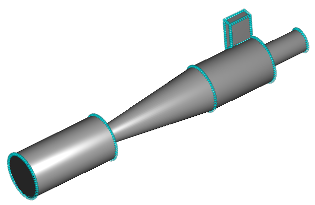

細かい均一なメッシュ分布を使用します。
メッシュ状況依存ツールバーで、[タイプ][手動]に変更して一定のサイズを割り当てます。 次に推奨されるメッシュ分布の例を示します。
メッシュが適用されたサイクロン
[メッシュ エンハンスメント]ダイアログで以下のように設定します。
