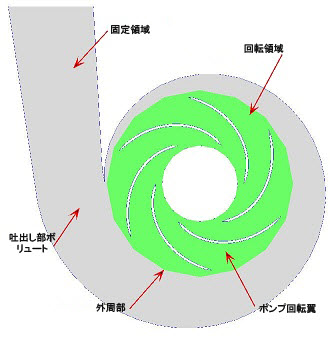

回転領域と静止領域のインタフェースを外周部と呼ぶ。この外周部で、回転領域の外部要素のフェースが静止領域の近傍要素のフェースに沿って平行移動します。
回転領域のサイズと形状は、回転装置のサイズや形状と大まかに一致するべきです。通常、回転領域は単純な円筒形状である。そのため、外周部両側にある要素の面同士は一致します。
回転領域は、外部翼端と、周囲の非回転壁上の最も近い点との中間点あたりにまで達するべきです。
外周部に境界条件を設定してはいけません。流体ジオメトリを作成する際には、このような条件が不要となるように注意する必要があります。

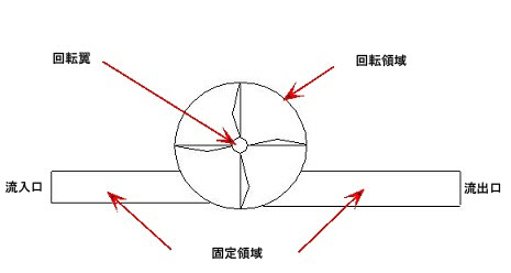

ポイントをまとめると下図の通りです。

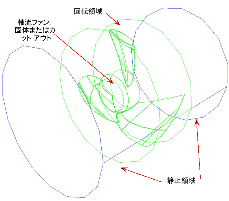

翼端の隙間が非常に狭い場合(密封されている場合と同様)、周囲の静止領域は必要ありません。一例を示す。
回転領域が固体領域と直に接してはいけない。回転領域の外縁は、流体または外部境界でなければならない。
