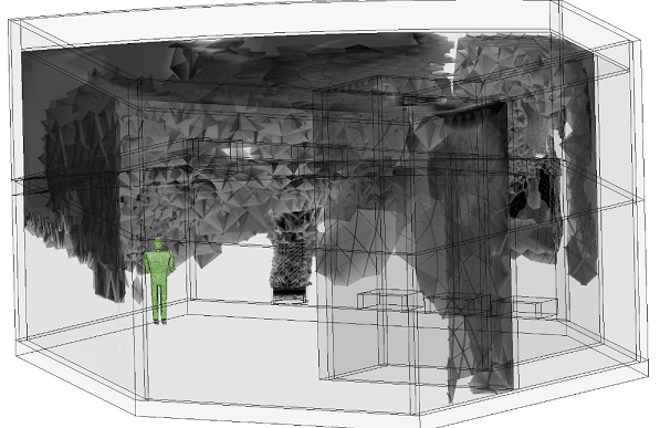

煙の可視性の出力量は、モデルの各位置でどのくらい遠距離からサインが見えるかを示します。一般に、火元の近くでは、煙が濃いために可視性の距離値は非常に小さくなります。火元から遠くなると、通常、可視性の距離値はかなり高くなります。これは、煙が薄くなると、可視性が高くなることを示します。
煙の可視性を効果的に表示するには、フィルタ機能、等値面、および結果平面が役立ちます。次の図では、領域の色が濃いほど、煙の可視性の値が低く、火元に近くなります。
