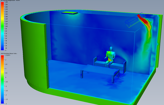

PMV を使用して、居住者に対する部屋の設計の影響を評価します。PMV の表示に最適な場所はモデルのサーフェスです。PMV をプロットするには、モデルを右クリックして[グローバル結果]を選択し、それをメニューから選択します。
この図では、速度は結果平面にプロットされ、PMV はサーフェスにプロットされています。
PMV の値は、居住者があまり快適ではなく、左腕と左足が実際に冷たいことを示しています。

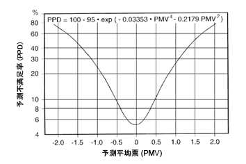

PPD は、PMV によって定められた温度条件に不満な人の割合の量的予測を確立する指標です。PPD は PMV 範囲の終端で最高になります。

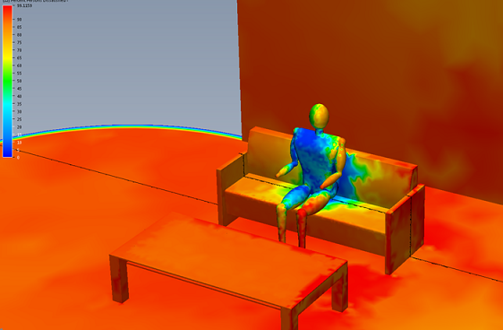

この図は同じシナリオの PPD を示しています。
PPD は左腕と左足で最高となり、この居住者について PMV が何を示したのかを裏付けます。
