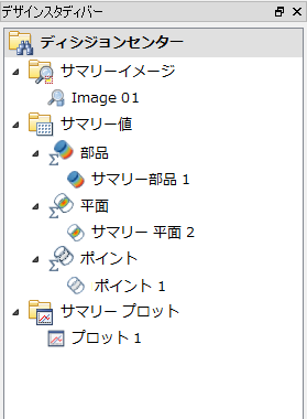

ディシジョン センターを開くには、[ディシジョン センター]タブをクリックします。
あらゆるサマリーアイテムはディシジョンセンターで管理します。
ディシジョンセンターには以下の3つの主要な構成要素があります:
