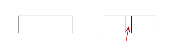

以下の例では、元の部品が左側に表示されています。右側の図では、別の部品が元の部品を分割しています。追加された部品の両側の2つのサーフェスは同じサーフェスと見なされます。片側に適用された設定は反対側に移行したり、単に失われてしまう事もあります。
分割サーフェス
この問題は、ボリュームの1つに突起フィーチャーあるいはカットフィーチャーを付加して一意的なサーフェスにすると、簡単に修正できる。この修正によって、境界条件が移行したり、失われたりするのを回避できます。
