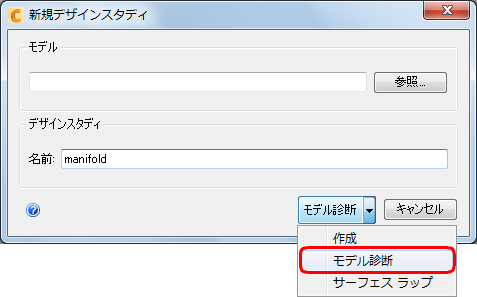

MAT へのアクセス - ジオメトリを直接読み込む
CAD アプリケーションを使用せずにジオメトリを CFD に直接読み込む場合にも MAT をアクティブにできます。次の図に示すように、ボタン メニューから[モデル診断]オプションを選択します。このオプションを選択すると、モデルが MAT で開きます。
新規デザイン スタディ
