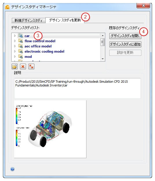

スタディに含まれる他の設計の設定を使用しない、新しい設計を作成するにはこの手順に従います。
- CAD ツールから Autodesk® CFD を起動します。
- [デザイン スタディの更新タブをクリックします。
- デザイン スタディのリストからデザイン スタディを選択します。
- デザインスタディに追加をクリック。
この操作の結果は以下の通りです:
- Autodesk® CFD で新しい設計がデザイン スタディに追加されています。
- 既定の設定を使った新しいシナリオが、この設計に作成されます。
