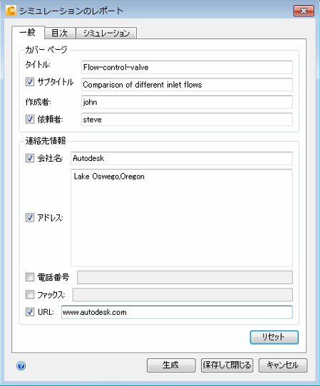

ステップ 1:
[一般]タブでいくつかのフィールドをアクティブにし、カバー ページをカスタマイズするための情報を入力します。
![[一般]タブ](../../../images/report-generator-general-tab.png)

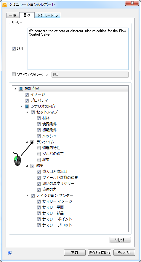

ステップ 2:
[目次]タブで、説明を追加し、[ランタイム]のコンテンツを除外します。なぜならレポートを要求しているスティーブは設定と結果にのみ関心を持っているからです。
![[目次]タブ](../../../images/report-generator-contents-tab.png)

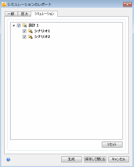

ステップ 3:
[シミュレーション]タブでは、両方のシナリオを選択したままにしておきます。スティーブは各シミュレーションの結果を比較したいからです。
![[シミュレーション]タブ](../../../images/report-generator-simulations-tab.png)
