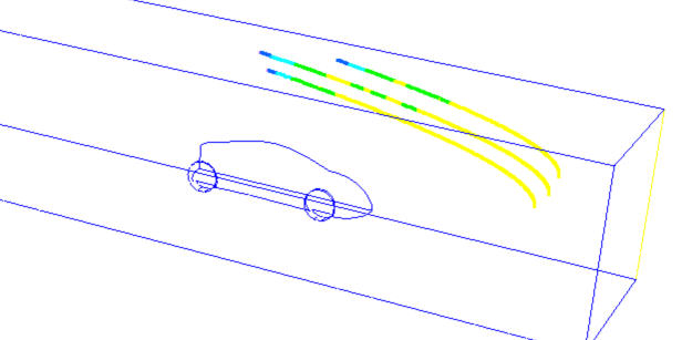

反発係数 0.01 を指定した質量粒子の例:
反発係数 1 を指定した質量粒子の例:
粒子追跡の初期速度と方向を入力するには、初期速度設定ボックスをチェックします。
この機能により、初期速度と軌跡を設定した粒子の相互作用を可視化できます。エアロゾルの流れへの注入はこの例です。
