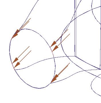

エッジのマージタブがアクティブな場合、マージできるエッジに矢印が表示されます。マージされたエッジのないジオメトリに作成されるメッシュも表示されます。

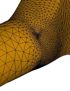

エッジのマージ後のメッシュイメージ:
