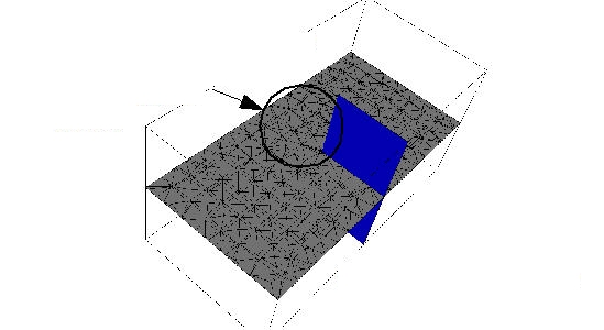

空間中に離れて存在している抵抗サーフェスのエッジと隣接壁面の間の流体メッシュにおいて、それらの間に少なくとも1列以上の節点を持つことが非常に重要です。この領域内に節点がない場合はエラーが表示されます。
次のケースでは、サーフェス部品抵抗エッジ(青)と壁面の間の領域 には2列以上の 節点が必要です。

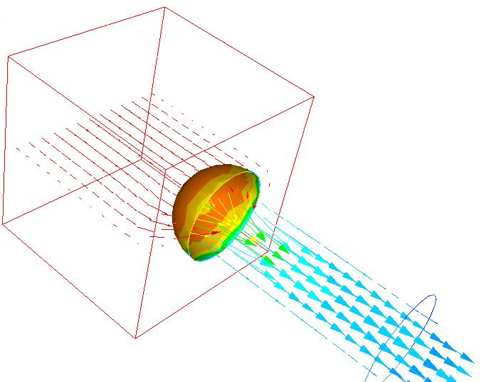

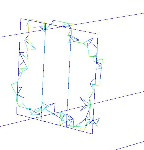

分布抵抗サーフェス部品は、平面的形状または任意形状であることが可能です。流れ方向は、常にサーフェス部品に対して局所的に直交します。サーフェス部品の形状に対して制限がある点に注意しなければなりません。曲率が非常に大きいサーフェスは、分布抵抗として使用するには不適切であり、エラーが発生します。
抵抗サーフェス部品に推奨される形状は、平面および半球です。

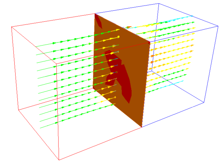

曲率が大きすぎる不適切なサーフェスの一例を示します。
複数の抵抗サーフェス部品を結合して「複合」抵抗領域を形成することはできず、他のサーフェス部品に接触することもできません。1つの抵抗は1つのサーフェス部品で構成される必要があります。エッジを共有するサーフェス部品は、解析処理においてエラーが発生する原因となります。

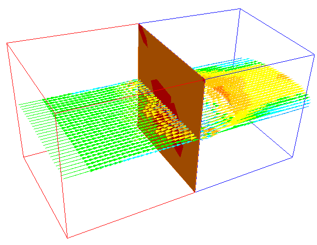

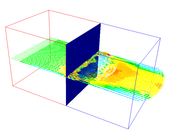

サーフェス部品でモデル化したバッフルの例
