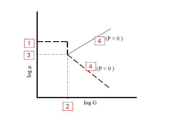

非ニュートンべき乗則物性値変化は以下の式で説明されます:
計算式
graph
1. カットオフ粘度: ニュートン流体としての流体の粘性係数です。
2. カットオフせん断速度: 流体が非ニュートン流体となるせん断速度です。
3. 粘性係数率: 流体が非ニュートン流体となるときの流体の粘性係数です。
4. べき乗則指数:流体のせん断力が増加するか(P > 0)、減少するか(P < 0)を決定します。べき乗則指数0は、ニュートン流体です。(べき乗則指数はp = n-1として、べき乗則指数に関係付けられています)。

この材料は、以下のプロパティを指定することにより定義されます。
カットオフ粘度 = 0.0033 Pa-s
カットオフせん断速度= 0
粘性係数率 = 0.0033 Pa-s
べき乗則指数 = -0.38(= 0.62-1)
