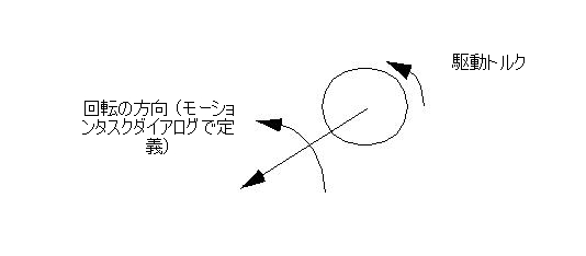

駆動トルクは、基準回転方向に設定した場合(モーションタスクダイアログで指定)には正の値となります。負の駆動トルクは、逆方向に作用します。
駆動トルクの例には、電磁トルクや体積トルクのほか、解析のジオメトリから除外された物体によって与えられるトルクが含まれます。駆動トルクは運動の方向と同じ方向(モーションタスクダイアログで指定した)に作用します。
駆動トルクは、重力が物体の運動方向に作用する場合、物体上の重力を指定するために使用できます。駆動トルク、すなわち物体の重量とモーメント長(回転中心と重心間の距離)の積を指定しなければなりません。

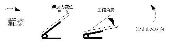

物体が時刻 = 0 で、ばねに接していない場合、構成は次のようになります。

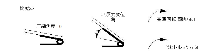

物体が、時刻=0にてばねと接触している場合、無反力変位角は0となります。

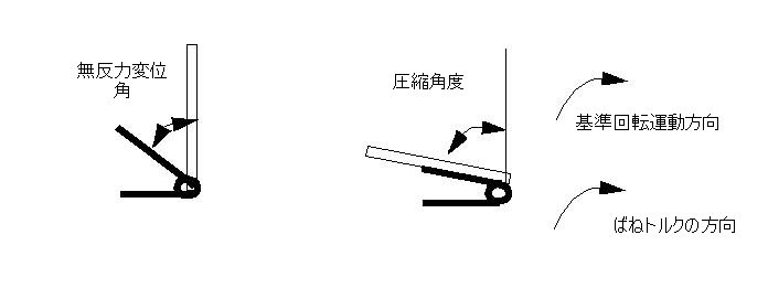

時刻=0において、ばねが物体によって完全に圧縮されている場合、最大圧縮角度がゼロであり、無反力変位角はばねを圧縮できなくなる位置までの角度となります。

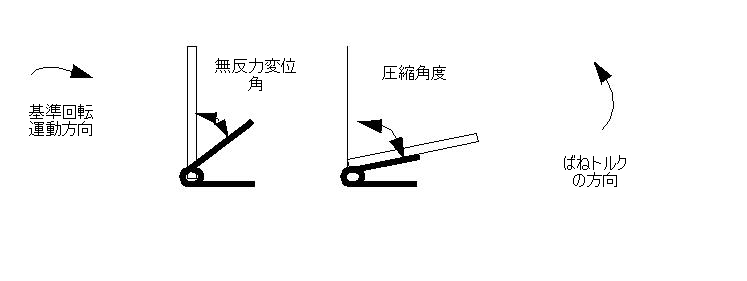

流体が、ばねの基準角度に対して反対方向に物体を動かす場合、無反力変位角および最大圧縮角度には負の値を入力しなければなりません。
